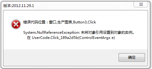

以下是一段生成“统计表”的代码,黑色部分运行正常,加了红色代码后运行出错,不知原因在哪里,请各位老师指教,谢谢!!

谢谢e-png老师的回复,使用SQLGroupTableBuilder,是因为“投工”进行平均值“AggregateEnum.Average”的运算,代码中SQL语句是没有问题的,主要是加了if语句后(红色部分)运行出错,不知问题出在哪里,请各位老师指教,谢谢。

错误原因很清楚啊,你定义了:
Dim nd2,nd3 As WinForm.RadioButton
但是nd2和nd3没有指定值,只是定义了变量,所以下面的代码会出错:
If nd2.Checked = True Then ‘按正常时间段统计
你的加上:
nd2 = e.form.Controls("控件名称")
nd3 = e.form.Controls("控件名称")

谢谢muhua和狐爸老师的指教,正如狐爸老师指出的问题,加入指定值后,问题解决,再次感谢!!
