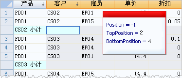

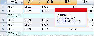

和Position属性一样,这两个属性在计算的时候,均不包括分组行,下图清晰地说明了这种特性。
按此在新窗口浏览图片
但是也稍有不同,如果选定区域的第一行是分组行,TopPosition会向下寻找,直到找到一个不是分组行的数据行,然后返回此行的位置;
同样,如果选定区域的最后一行是分组行,
BottomPosition会向上寻找,直到找到第一个不是分组行的数据行,然后返回此行的的位置。
除非只选定了一行,而且此行恰好是分组行,
TopPosition和BottomPosition属性才会返回-1。
而Position属性不具备上述特性,只要选定的是分组行,就直接返回-1。

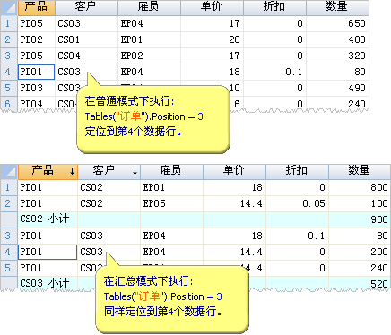

同样,表示选定行位置的Position属性是不考虑分组行的,下面的代码:
Tables(
"订单").Position = 3
执行后,不管Table是否处于汇总模式下,都能准确地定位到第4个数据行(行号从0开始计算,所以3表示第4个数据行):
按此在新窗口浏览图片

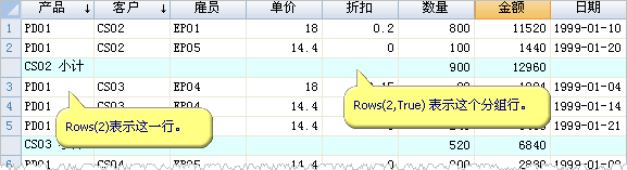

可以看出
Rows(2)本来应该返回第三行,但是因为第三行是分组行,所以被排除在外,实际返回的是第四行,也就是第三个数据行。
Rows(2,True)在计算行位置的时候,包括了分组行,所以返回的是第三行数据,尽管第三行是分组行。
