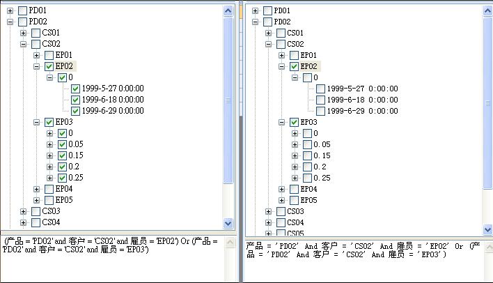

参见:http://www.foxtable.com/bbs/dispbbs.asp?boardid=2&Id=30499  20楼例子
视图中左边的是don老师的,右边的是狐狸爸爸的:
 (说明一下,上面例子可能还是原来他没有更新的代码,don老师在http://www.foxtable.com/bbs/dispbbs.asp?boardid=2&id=30118&authorid=0&page=3&star=1 1楼已经更新了代码,在此表示歉意了。但原分析就不做修改了,因为那是曾经有过的错误,以便来者借鉴。)
情况一:don老师的筛选条件显示 比狐爸的好。筛选条件都是正确的。不过要是来源表量够大的话,狐爸的代码效率恐怕不太好,呵呵。【这是分别点击最末级节点的】
图片点击可在新窗口打开查看此主题相关图片如下:左边don的《》右边狐爸的 1.jpg

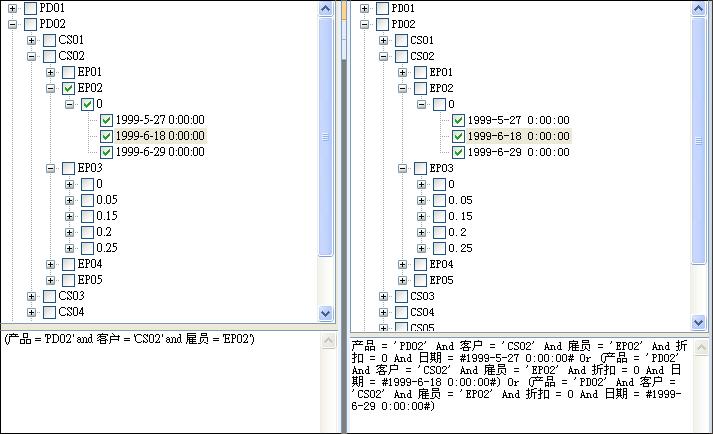

情况二:don的筛选条件错误,狐爸的正确。【这是在1的基础上,取消末级中间的日期后】
图片点击可在新窗口打开查看此主题相关图片如下:左边don的《》右边狐爸的 2.jpg

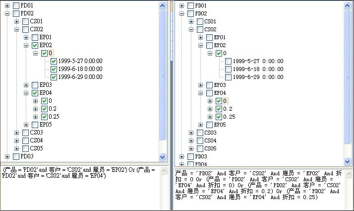

情况三:don的勾选状态优越(但要取消下下级时筛选条件错误·见2条),狐爸的筛选条件没错,但视觉不好,且不便取消CS02下的下级个节点(要一个个重新来勾选下级 - 不是全选)
图片点击可在新窗口打开查看此主题相关图片如下:左边don的《》右边狐爸的 3.jpg

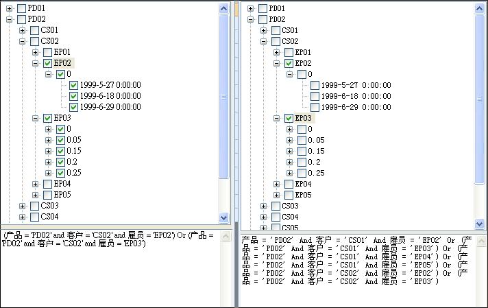

情况四:勾选DP02下的0节点和EP04下的全部节点时:don的筛选简洁正确,狐爸的虽然筛选条件正确但看上去挺别扭。
此主题相关图片如下:左边don的《》右边狐爸的 4.jpg

情况五:表面上看都只勾选了EP02和EP03两个节点,难道狐爸的筛选条件错误了? 其实狐爸的没有错,原因是上一行节点EP01中已经勾选的好几个下级节点,当收拢EP01节点时就看不到了。
