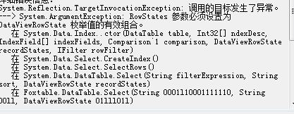

还是不行啊 有错误啊

  发帖心情 Post By:2013/4/4 18:10:00 [只看该作者]
把e.DataTable换成您的表名称看看!
