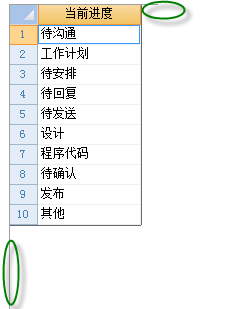

如何设置窗口中Table的边框?  发帖心情 Post By:2013/4/5 11:39:00 [只看该作者]
 如何设置窗口中Table的边框?
图片点击可在新窗口打开查看此主题相关图片如下:2013-4-5 11-33-55.png
这样很难看.
因为据跟据需要有增减的.所以无论如何设置都不会.
宽度设正好吧,出现滚动条后就不行.
高度设高了吧,就出现边线.
有没有办法控制窗口中Table控件的样式?最主要就是边框.

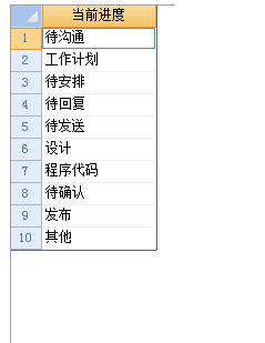

flashv
等级:二尾狐 帖子:577 积分:4596 威望:0 精华:0 注册:2013/3/3 1:52:00
  发帖心情 Post By:2013/4/5 14:01:00 [只看该作者]
以下是引用FoxMan在2013-4-5 12:28:00的发言:
大概这样(另空白区背景色设为白色会好点):
Dim n1,n2,n3 as Integer
Dim t1 as Table = Tables("X")
n1 = 138     '窗口中Table控件高度
n2 = 23       'Table 标题高
n3 = t1.Rows.count  'Table 行数
t1.ExtendLastCol = True
if n3 > 0 then
    t1.SetHeaderRowHeight(n2)
    t2.DefaultRowHeight =(n1-n2-n3)/n3
End if
[此贴子已经被作者于2013-4-5 12:32:09编辑过]
谢谢.
这句,t2.DefaultRowHeight =(n1-n2-n3)/n3,应该是t1吧.
另外,我表空白区已经是白色了.
试了一下这个代码,还是这样,边线还是在.

  发帖心情 Post By:2013/4/8 10:29:00 [只看该作者]
或者试试:
Tables("窗口1_Table1").Grid.BorderStyle = 0
