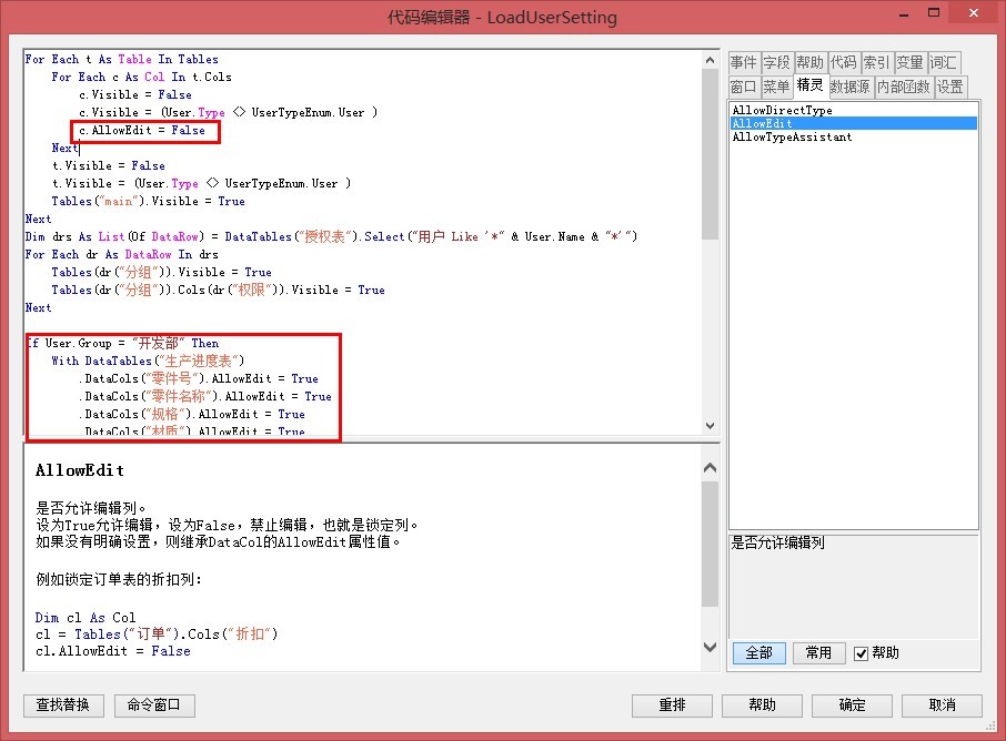

另外 帮我看下这个代码 貌似不生效
用开发部成员的权限进去 列还是全部锁定状态

以下是引用Bin在2013-4-26 9:29:00的发言:
可以弹出一下看看是否正常获得User.Group 为开发部
在 IF UserGROP="开发部" 里面再弹出一下 看看是否有进入到该IF语句内
在商务部权限下
messagebox.show(user.group)
If user.Group = "商务部" Then
    With DataTables("生产进度表")
        .DataCols("商务部_规定完成日").AllowEdit = True
        .DataCols("商务部_实际发货日").AllowEdit = True
        .DataCols("商务部_下单日").AllowEdit = True
    End With
可以弹出两次商务部 但是 allowedit = true 不生效
  发帖心情 Post By:2013/4/26 9:42:00 [只看该作者]
那你后面是否有代码又重新设置为FAlse了呢?
如果没有.把代码复制到命令窗口执行一次 设置为TRUE 看有没效果.
依然没效果.把文件发出来.

  发帖心情 Post By:2013/4/26 10:22:00 [只看该作者]
原因找到了.你这样循环行的话他会把低层的行锁定.你必须使用同样的方式解锁.
如果你想使用你代码中的方式解锁 那么要使用相同的方式锁定每一列,或者全表锁定.DataTables("生产进度表").AllowEdit=false

  发帖心情 Post By:2013/4/26 10:29:00 [只看该作者]
以下是引用Bin在2013-4-26 10:22:00的发言:
这个写在哪里 当前表的 afterload里面没用
