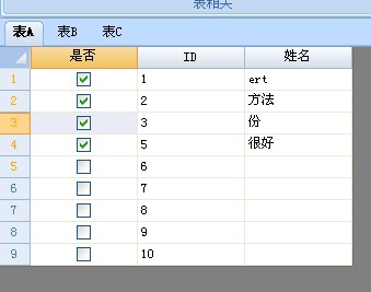

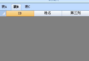

我的想法很简单,但水平太差,鼓捣了一阵,还是不行,请教了。。。。
有表A(有一个逻辑列,ID列和姓名列),和表B(有ID列和姓名列),想实现表间同步更新:
根据表A的逻辑列进行判断,如果:
    表A 某行的逻辑值选中时,就把表A的id列和姓名行,抄到表B的ID和姓名行中去(并要求表B不能有ID和姓名同时重复情况);
    反之,表A逻辑列取消选择时,同步删除表B的中与表A同值的ID和姓名那一行
