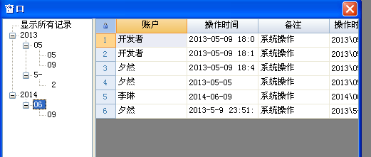

我有一个列,内容如下
2013\01\03
2013\01\04
2013\02\03
2013\02\05
我现在希望用单列生成一个目录树,代码如下:
在窗口中加入一个目录树(TreeView),再加入一个按钮(Button),按钮的Click事件代码设置为:
Dim tr As WinForm.TreeView = e.Form.Controls("TreeView1")
tr.CreateTree(
"表A","时间"
目前这个目录树没有任何任何。
按此在新窗口浏览图片
现在新的问题出现了。
我希望点击目录树的每一层节点都能够进行筛选。
 代码如下:
Dim Value()As String
Dim Filter As String
Dim d1 As Date
Dim d2 As Date
Value = e.Node.FullPath.Split("\")
Select Case e.Node.Level
    Case 0
        If e.Node.Text = "显示所有记录" Then
            Tables("查看系统日志_table1").Filter = ""
            Dim y As Integer = value(0)
            d1 = New Date(y,1,1) '取得该年的第一天
            d2 = new Date(y,12,31) '取得该年的最后一天
            Filter = "操作时间 >= #" & d1 & "# And 操作时间 <= #" & d2 & "#"
    Case 1
        Dim m As Integer = value(1)
        d1 = New Date(y, m, 1) '取得该月的第一天
        d2 = new Date(y, m, Date.DaysInMonth(y,m)) '取得该月的最后一天
    'Case 2
        'Dim y As Integer = value(0)
        'Dim m As Integer = value(1)
        'd1 = New Date(y, m, 1) '取得该月的第一天
        'd2 = new Date(y, m, Date.DaysInMonth(y,m)) '取得该月的最后一天
        'Filter = "操作时间 >= #" & d1 & "# And 操作时间 <= #" & d2 & "#"
End Select
Tables("查看系统日志_table1").Filter = Filter
红色部分,我不能取值到日期部分,请各位高手相助,谢谢

  发帖心情 Post By:2013/5/10 9:23:00 [只看该作者]
没看懂你是什么意思,很正常啊.一切都按照你代码运作,没有任何问题.
你是不是想要能够按照每天筛选
图片点击可在新窗口打开查看点击浏览该文件:单列目录树.table
[此贴子已经被作者于2013-5-10 9:23:26编辑过]
XYT
  发帖心情 Post By:2013/5/10 9:24:00 [只看该作者]
你的代码就是找1个月的了,结果是正确的。
夕然
等级:三尾狐 帖子:619 积分:3656 威望:0 精华:1 注册:2012/6/13 22:00:00
  发帖心情 Post By:2013/5/10 9:26:00 [只看该作者]
我想点击 最底端的日 进行筛选,现在进行到第二层,我想要第三层的筛选,谢谢老师
  发帖心情 Post By:2013/5/10 9:27:00 [只看该作者]
以下是引用夕然在2013-5-10 9:26:00的发言:
看我的例子.已经是按天筛选了
夕然
  发帖心情 Post By:2013/5/10 9:30:00 [只看该作者]
谢谢bin和xyt。
是我多想了,原来这么简单呢,
