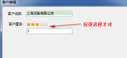

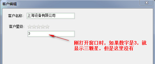

Bin老师,我直接上图:
  发帖心情 Post By:2013/5/17 16:14:00 [只看该作者]
确实有这个问题,我分析一下看看.
atmetmicoo
等级:二尾狐 帖子:531 积分:4155 威望:0 精华:0 注册:2012/11/26 21:54:00
  发帖心情 Post By:2013/5/17 16:16:00 [只看该作者]
谢谢Bin老师,等您消息。
  发帖心情 Post By:2013/5/17 16:19:00 [只看该作者]
看起来好像是有BUG的样子,只需要加上一句MessageBox.Show 即可.ShOW的内容是什么都没关系.无论在代码前 还是结尾都行.
