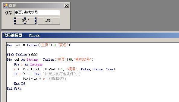

做了一个窗体
查找窗
在模号 窗口可以输入要找的模号
然后在 确定键
设下代码为:
Dim tab0 = Tables("主页")(0,"表名")'
With Tables(tab0)
Dim ta1 As String = Tables("主页")(0,"查找款号")'
    Dim r As Integer
    r = .Find( ta1, .RowSel + 1, "模号", False, False, True)
    If r > - 1 Then '如果找到符合条件的行
        .Position = r '则选择该行
End With
这样可以在进度表的模号列
搜出以键入的字为首的模号
如键入   "TWR"   就能在模号列 , 搜出以 以TWR为首的模号 , 如 :  "TWR559",  "TWR780"  等等
如何做到包含的效果, 如鍵入  "559" ,  能搜出  模号   如:  "TWR559" , "559AR"
找帮助文件很久也寻不到答案.
求教!

table的Find方法
Find(StrFind, RowStart, ColName, caseSensitive, fullMatch, Wrap)
fullMatch参数:
逻辑型,是否完全匹配,如果设为False,那么查找“北京”,“北京市”也符合要求。并未说明“北北京”是否符合要求。
经测试,“北北京”是不符合要求的,也就是说,设为false,相当于是查找“北京*”,而不是“*北京*”
With CurrentTable
    Dim r As Integer
    r = .FindRow("[模号] Like '*" & ta1 & "*'", .Position + 1, True ) '从当前行开始查找
    If r >= 0 Then '如果找到的话
        .Position = r '定位到找到的行.
        MessageBox.Show("沒有此模号!","提示")
End With
