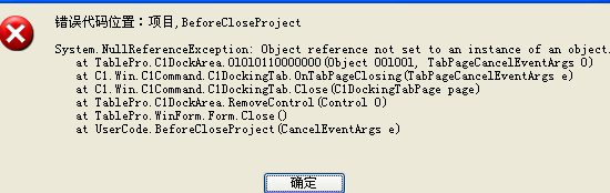

有错误提示
  发帖心情 Post By:2009/6/29 17:44:00 [只看该作者]
1、这个代码不需要用在BeforeCloseProject中,关闭项目自然就会关闭所有窗口。
2、我测试正常。

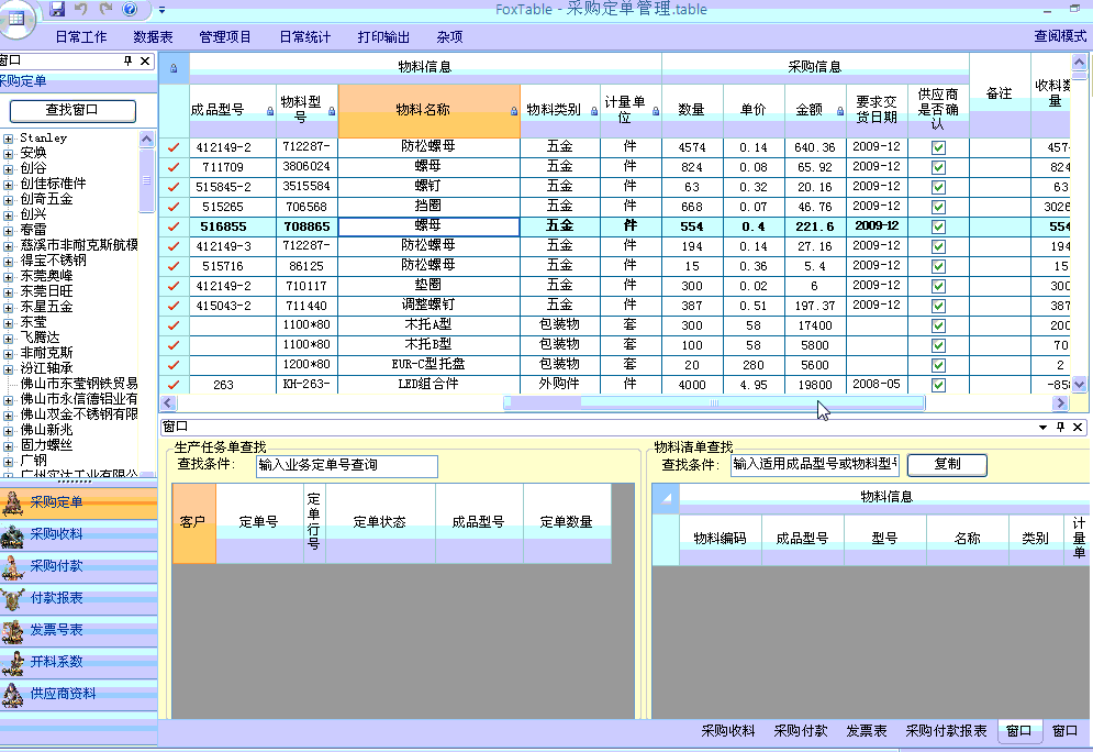

我这儿窗口感觉就是有问题
怪就怪在,它时有时无,有时候关闭文件时,又没有错误提示,有时候又有..
所以我想在关闭项目前,先关闭所有的窗口,在关闭项目,,
我现在是手动关闭所有的窗口,再半闭项目的.

  发帖心情 Post By:2009/6/29 18:03:00 [只看该作者]
而且只有把窗口设置为停靠时才有错误提示
其它模式,在关闭项目时,都不用先关窗口..

  发帖心情 Post By:2009/6/29 18:19:00 [只看该作者]
下次不用传这么大的图片了.
上传示例文件,说明问题所在.
最好用简单的示例文件说明.
另外你可以先检查一下窗口的BeforClose和AfterClose代码,先自己尝试分析解决。
甚至可以先删除某些事件的代码,看看能否恢复正常,如果恢复正常,表明这个事件的代码有问题,然后再逐段分析。
实在搞不定,再考虑上传。
