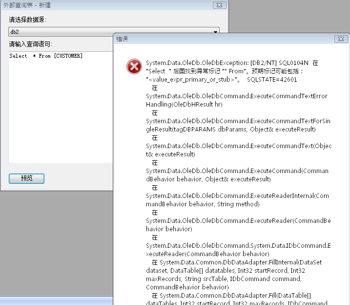

外部数据源设置连接DB2成功,所得到的链接字符串供大家分享:
Provider=IBMDADB2.DB2COPY1;Password=cai2509;Persist Security Info=True;User ID=db2admin;Data Source=SAMPLE;Location=Kylin:50000;Extended Properties=""
之后要新增外部数据表或者外部查询表时均出现这样的错误提示:
请老六诊断是什么原因?

  发帖心情 Post By:2009/6/30 10:43:00 [只看该作者]
提示语法错误,db2可能有不同的Select语法吧。
kylin
加好友 发短信 F6
  发帖心情 Post By:2009/6/30 10:50:00 [只看该作者]
从初步上看没有什么语法错误,
找朋友看看是否有语法问题或其它问题

kylin
加好友 发短信 F6
  发帖心情 Post By:2009/6/30 14:14:00 [只看该作者]
以下是引用狐狸爸爸在2009-6-30 11:40:00的发言:
其实Foxtable天生就支持DB2/Oracle/mysql/sybase/SQl SERVER/ACCESS,我甚至测试过用Excel和文本文件作为数据源,也是可以的。
只是我精力有限,没有办法去学习所有的数据源,并提供技术支持。
[此贴子已经被作者于2009-6-30 11:41:29编辑过]
经过我的朋友一起初步研究,出现1楼的错误提示,就是FoxTable目前缺乏进一步的技术支持(语法等方面的)
暂且使用SQL Sever
希望抽空的时候研究一下,很有必要
