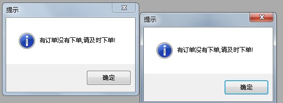

在计划管理里面放进这句话  时间到了打开了一个以后,没有把这个关闭掉,哪下次时间到了会在打开一个。
我想如果打开了一个以后,下次时间到了 ,上次打开的窗口没有关闭掉的话,就不用在打开重复的窗口了?
不然一直没管他的话 时间设置的短一点不是有N多这样的窗口打开了?
这样可以实现吗

哪自己设计一个 怎样才能隔一段时间检查一遍没有下单

用静态变量:
Static b As Boolean
If b = False Then
    Dim dt As Boolean = False
    Dim dr As DataRow = DataTables("订单明细").Find("进度 = " & dt & "")
    If dr IsNot Nothing Then
        b = True
        MessageBox.Show("有产品即将到期!","提示",MessageBoxButtons.OK,MessageBoxIcon.Information)
        b = False
        Tables("订单明细").Filter = "进度 = " & dt & ""
        MainTable = Tables("订单明细")
