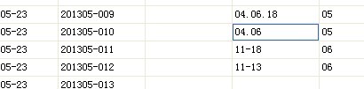

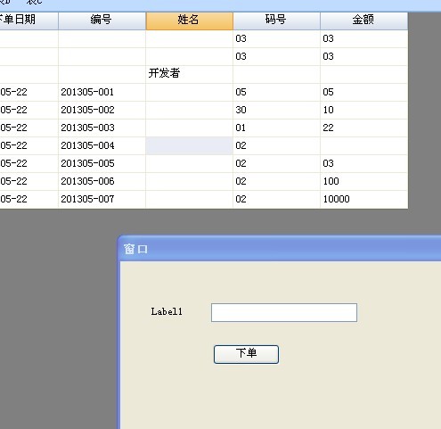

现在输入 0210 那么自动 可以 在码号中输入 02 金额中输入10
问题:要实现的是 文本框中输入01.07.1305 那么自动生成三行 分别是 码号01金额05  码号07金额05    码号13 金额05
在文本框中输入01/0705 那么自动生成七行 分别是码号01金额05   码号02金额05  码号03金额05  码号04金额05。。。码号07金额05
这个该怎么写代码啊

图片点击可在新窗口打开查看点击浏览该文件:管理项目3.table
附件在这里   码号是两位数 金额 可以是多位数
