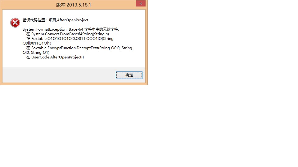

版主:帮我分析一下,下面的语句哪里有错误。5月11日之前执行的很好,自从升级到5月11日版本后,就出现错误。

我刚才测试了一下,下面的语句有问题:
Messagebox.Show("DecryptText(Code,abc,abc) = " & DecryptText(Code,"abc","abc"))
你给看看,这是狐表提供的例子。
  发帖心情 Post By:2013/5/23 17:06:00 [只看该作者]
这个语句是没有问题的.如果有问题.说明你  CODE变量的值有问题.

版主:
   下面是你们帮助中提供的例子,也是同样的错误。

你们自己测试一下,看看到底哪里出错了。以前执行的好好的,升级到5.18日版本后就出现错误了。
  发帖心情 Post By:2013/5/23 17:15:00 [只看该作者]
我测试都没问题的啊,方便的话把例子发出来看一下.

我是在win8下面测试的。这段语句放在命令窗口中就无法执行。

你们的例子是可以单独执行的,我在5.11日之前的版本就执行过没有问题,现在却不行了。

先升级518再测试下
