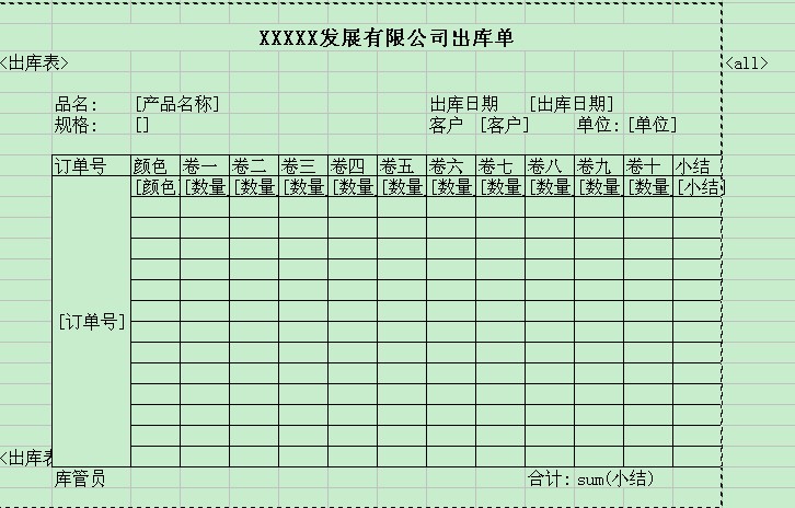

[求助]这个模版为什么只打印一行数据?  发帖心情 Post By:2013/6/3 9:40:00 [只看该作者]
图片点击可在新窗口打开查看这是模板,
  发帖心情 Post By:2013/6/3 9:43:00 [只看该作者]
你这个模版彻底错了哦,如何打印关联表,你可以参考:
http://www.foxtable.com/help/topics/0204.htm
还是先按顺序看一下帮助吧。
看帮助一定要按顺序,头一两遍可以不求甚解,第三遍开始要将每个例子实际操作演练一遍,不明白的就上论坛求助。
三遍之后才开始做系统,先设计好表,想做什么功能,就做什么功能,遇到问题在帮助找答案,找不到的在论坛提问,不断遇到问题,不断解决问题,慢慢就熟悉了。
此外一定要先掌握《使用指南》,然后再看《开发指南》

  发帖心情 Post By:2013/6/3 9:45:00 [只看该作者]
你的模板怎么是这样的,你看帮助http://www.foxtable.com/help/topics/0204.htm 里面的模板做吧

  发帖心情 Post By:2013/6/3 10:29:00 [只看该作者]
我看了又看,还是想不明白,哪里出错了,能指点一下吗?狐爸?
XYT
  发帖心情 Post By:2013/6/3 10:34:00 [只看该作者]
如果还是不行把模板上传帮你改下

[数量+1],[数量+2]
  发帖心情 Post By:2013/6/3 10:35:00 [只看该作者]
你要改变设计思路,例如帮助中,有两个表,分别是出库和出库明细,二者通过出库单编号建立关联。
同样,你也应该两个表, 分别是订单和订单明细,二者通过订单编号建立关联。
这样日常数据管理、报表设计都方便很多。
建议你看看《关联表》和《表达式》这两章的帮助,当然最好是按顺序先系统学习帮助文件,心急吃不得热豆腐,否则你会耽误更多的宝贵时间。
最后实在搞不定,就上传数据表和模版,说明你的目的和遇到的问题。
