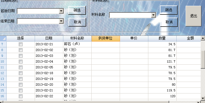

我的表是 “主要生产原材料进料统计”
而我设置了筛选键,其代码为
Dim 起始日期填写 As Date
Dim 结束日期填写 As Date
Tables("主要生产原材料进料统计").Filter = "[日期] >= #" & 起始日期填写 & "# And [日期] <= #" & 结束日期填写 & "#"
在我输入了数据之后,为何筛选不出所选结果呢?

看看是否正常获得了你填写的值. 并且弹出拼接的筛选条件语句看看.

按照图示,假如我输入时间为2013-02-01至2013-02-10,
表中是有数据的,
但是点击筛选后,没有显示任何行。
XYT
  发帖心情 Post By:2013/6/5 9:54:00 [只看该作者]
起始日期填写 都不是控件的值,本来没有值,所以不行。你把控件的值赋值给起始日期填写 或直接用控件的值来筛选

“起始日期填写”,就是指控件 datetimepicker
所填写的日期,怎么会不是控件的值呢?
XYT
  发帖心情 Post By:2013/6/5 10:02:00 [只看该作者]
你上面给出的代码是筛选按钮的完全代码还是部分?如果是全部就是我说的问题。

  发帖心情 Post By:2013/6/5 11:06:00 [只看该作者]
Dim dt1 s Date = e.Form.Controls("起始日期填写").Value
Dim dt2 s Date = e.Form.Controls("结束日期填写 ").Value
Tables("主要生产原材料进料统计").Filter = "[日期] >= #" & dt1 & "# And [日期] <= #" & dt2 & "#"
