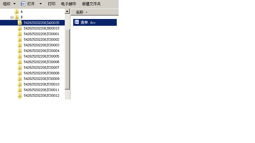

现在有一个总文件夹,文件夹下有很多的子文件夹,这些文件夹的名称都是已数字命名的,如:542526483311JA00001, 542526483311JA00002,
现在是这样,这些数字文件夹下面有一个.doc文件,原来是清单.doc,现在我想写一个按钮,达到直接选中总文件夹后,批量完成将该文件夹下的清单.doc文件改名为542526483311JA00001清单.doc,等等,就是取数字编号文件名称+清单来完成一一对应关系,可否?

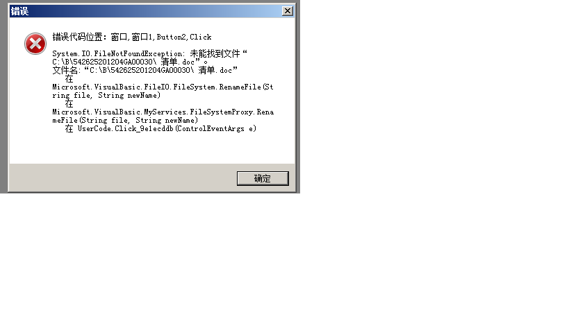

按钮公式:
For Each dr As DataRow In DataTables("表A").DataRows
     Dim fl2 As String = "C:\B\" & dr("宗地号") & "\ 清单.doc"
     FileSys.RenameFile(fl2,"C:\B\"  & dr("宗地号") & "\" & dr("宗地号") &  "清单.doc")
结果:
8350
等级:婴狐 帖子:44 积分:494 威望:0 精华:0 注册:2008/9/5 8:41:00
  发帖心情 Post By:2013/6/6 12:04:00 [只看该作者]
不知错误在哪里?》请指教
  发帖心情 Post By:2013/6/6 12:07:00 [只看该作者]
1、“清单”前面多了一个空格:

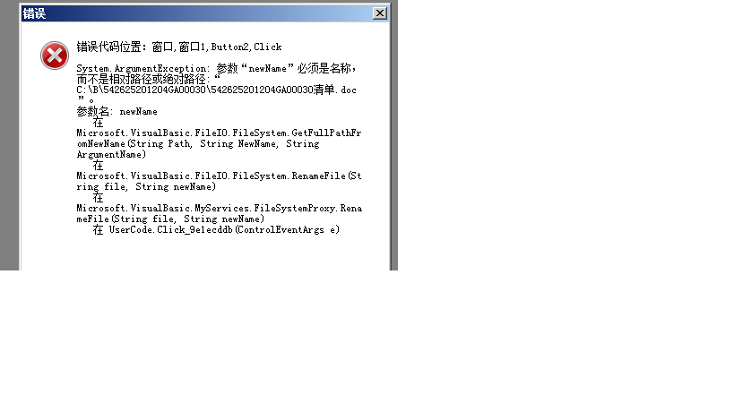

     Dim fl2 As String = "C:\B\" & dr("宗地号") & "\清单.doc"
执行结果:
还有就是想设计一个全局变量A,A代表的是改名前的DOC文件的名称,因为手工做的很多不统一,有的是XX清单,有的是xxx清单,想给一个手工输入的地方来完成改名,不知怎么修改代码。
谢谢
  发帖心情 Post By:2013/6/6 14:24:00 [只看该作者]
你要重命名的话,第二个参数不能包括路径,因为重命名只是更改源文件的名称,并不改变文件的路径。
