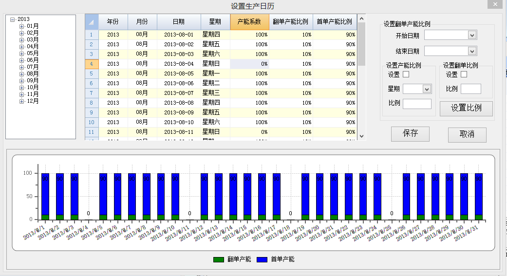

如下图.点中树型目录的月份,会自动绘出一个月的产能利用情况.只点一次的话绘图没有问题,多点几个月份时,X轴标识重复会画. 绘图代码如下:
If e.Node.Level = 1
    Dim XLable As String
    Dim i As Integer =0
    Chart = e.Form.Controls("Chart1") ' 引用窗口中的图表
    Chart.AxisY.Min = 0 '指定Y轴的最小值
    Chart.AxisY.Max =120 '指定Y轴的最大值
    Chart.ChartType = ChartTypeEnum.Bar '图表类型改为Bar(条形)
    Chart.Stacked = True
    Chart.AxisX.GridMajorVisible=True
    Chart.AxisY.GridMajorVisible=True
    Chart.AxisX.AnnoWithLabels = True
Chart.AxisX.AnnoRotation = -30
    Series.Text = "翻单产能" '设置图系的标题
    Series.Length = DataTables("生产日历").Compute("Count(日期)","[月份]='" & e.Node.Name & "'")
    'Series.DataLabelText = "{#YVAL}"
    Series.FillColor = Color.Green
    i=0
    For Each r As DataRow In DataTables("生产日历").Select("月份='" & e.Node.Name & "'")
        XLable = r("日期")
        Series.X(i)= i
        Series.Y(i)=int(r("产能系数")*r("翻单产能比例")*100)
        Chart.AxisX.SetValueLabel(i, XLable)
        i = i+1
    Series.Text = "首单产能" '设置图系的标题
    Series.FillColor = Color.Blue
    i=0
        XLable = r("日期")
        Series.X(i)= i
        Series.Y(i)=int(r("产能系数")*(1-r("翻单产能比例"))*100)
        i = i+1
    'Chart.VisualEffect = True '加上这一行,让你的图表更漂亮
    Chart.LegendVisible = True '显示图列
    Chart.LegendCompass= CompassEnum.South '图列显示在南方(底端)

看看这个:
http://www.foxtable.com/help/topics/2319.htm
每次设置新的标题之前,执行一次:
Chart.AxisX.ClearValueLabel
清除上一次的设置。

  发帖心情 Post By:2013/6/6 10:51:00 [只看该作者]
搞定,这谢谢狐爸
