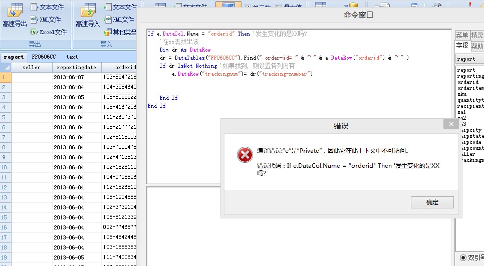

如截图,我的源数据表有几个栏位,现在要做的是将“orderid”的栏位与我上传的txt(fp0208cc)的order-id栏位比对。
如果order-id=oderid,则将txt的 “tracking-number”写到 foxtable的对应的“trackingnum”栏位。
用foxtable生成两个表,然后用查询表的功能可以折衷实现,但是这样很麻烦,如何通过代码完成?

If e.DataCol.Name = "orderid" Then '发生变化的是XX吗?
    '在xx表找出该
    Dim dr As DataRow
    dr = DataTables("XX").Find(" order-id= " & "'" & e.DataRow("orderid") & "'" )
    If dr IsNot Nothing '如果找到, 则设置各列内容
        e.DataRow("trackingnum")= dr("tracking-number")

谢谢。我尝试写入代码时出现编译错误。

  发帖心情 Post By:2013/6/7 11:03:00 [只看该作者]
你在按钮写吗,在按钮写要改,这个在表的
DataColChanged

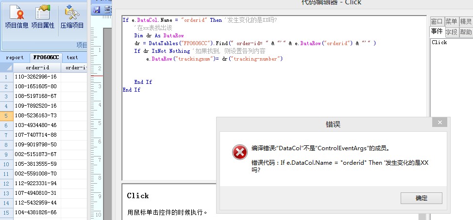

你好,我想用按钮写,因为这样简便些,代码应该如何改?
我尝试用表的命令窗口试试,但是会出现错误代码,如下
  发帖心情 Post By:2013/6/7 11:19:00 [只看该作者]
原因:
http://www.foxtable.com/help/topics/1840.htm

我再仔细研究了,如附件,但是find的应用有点复杂,暂不会用。请给提示。
其实我要的只是将track 表的 trackingnumcn的值对应放到 report的 trackingnum列,怎么在excel容易实现的,写成代码容易出错。

两个表通过什么列联系起来?
XYT
  发帖心情 Post By:2013/6/7 17:06:00 [只看该作者]
你错误是列不属于表,看看列名对没有。如果搞不了,上个例子吧
