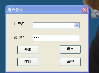

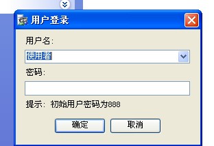

想把这个自动的用户登录窗口去掉 (去掉 如下  图1窗口    保留图2 )
图1
 图2

实话说吧,这个系统看起来头大的很,不知道您自己使用的怎么样呢
如果要解决你的问题很简单
就是在用户管理那里增加一个用户,设置为默认用户,就ok了
劝你还是很仔细的把帮助踏踏实实的读两遍。这样开发进度会比较快

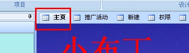

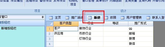

师傅  我在
AfterOpenProject 里 写入如下代码后, 当登录  “用户登录”后 进入系统 出现的是新建页面 而不是 我想要的 主页?
按此在新窗口浏览图片
按此在新窗口浏览图片
 当我把 新建 这个表名 改成  新建分类等其他名字是 登录的时候出现 “不存在名称为“新建”的Table!”
错误代码位置:项目,AfterOpenProject
System.NullReferenceException: Object reference not set to an instance of an object.
   at UserCode.AfterOpenProject()
确定
 您能帮我看看吗?谢谢您!

  发帖心情 Post By:2013/6/19 9:23:00 [只看该作者]
设置一下MAINTABLE不就完了.
