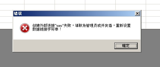

  发帖心情 Post By:2013/6/17 9:54:00 [只看该作者]
謝謝回答!!
但是一重新執行皆出現

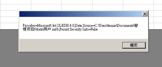

  发帖心情 Post By:2013/6/17 10:33:00 [只看该作者]
謝謝回答:參考了
If e.name = "User" Then
    e.C & e.ProjectPath & "data\用户.mdb;Persist Security Info=False"
 Messagebox.show(e.ConnectionString )
顯示
  发帖心情 Post By:2013/6/17 10:36:00 [只看该作者]
没道理啊.你确定路径正确了吗? 上个例子看看. 路径正确了的话不会连不上的.

  发帖心情 Post By:2013/6/17 10:42:00 [只看该作者]
謝謝回答: 因為我一直依help 再try 自定义用户管理,都不順,如附檔案,敬請幫忙囉!!
图片点击可在新窗口打开查看点击浏览该文件:err自定义用户管理.zip
  发帖心情 Post By:2013/6/17 10:56:00 [只看该作者]
1.文件名称不要使用繁体字,否则无法处理,请使用英文或者简体字.  你连接失败的原因就是因为繁体字文件 然而你拼接的路径使用的是简体字.  这样当然找不到文件然后导致连接失败
2.外部数据源名称是区分大小写的, 不要起名为user 然后读取使用User这样是不行的.
