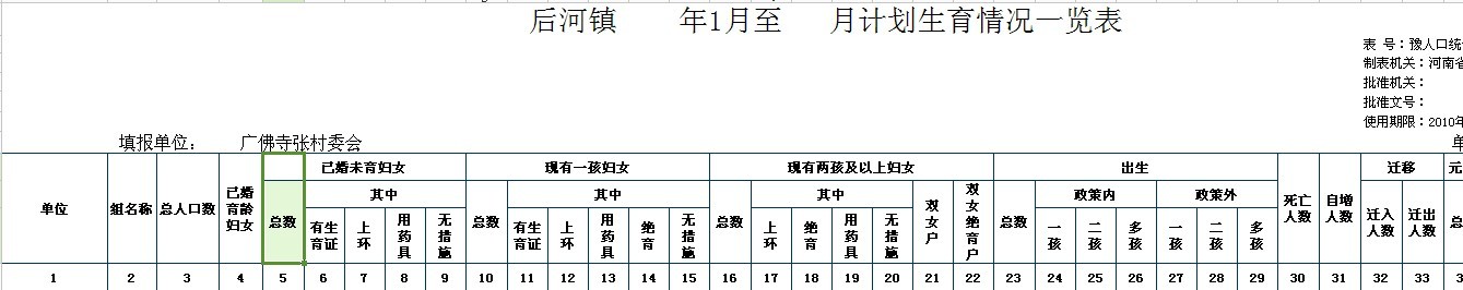

 怎么从报表模板生成的EXCEL表中得到年和月?报表生成好了,模板也出来了报表,就是年和月怎么得到?

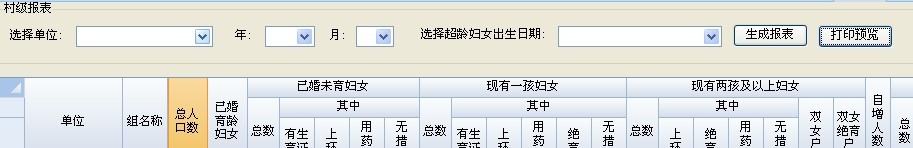

你是指控件中的年和月吗?

比如:选择广佛寺张村,2012年,10月,然后生成报表,就是广佛寺张村2012年10月计划生育一览表,然后导出模板,打开报表,模板上表头后河镇   年1月至  月计划生育一览表中,应该是2012年10月,就是这个怎么得到

vars.Add("VARY",Gettype(Long),0)             '新增一个AVR变量
vars.Add("VARM",Gettype(Long),0)            '新增一个AVR变量
Vars("VARY")=e.Form.Controls("年").value   '存入控件“年”的值
Vars("VARM")=e.Form.Controls("月").value  '存入控件“月”的值
在模板中使用Var变量
<"年:" & [!VARY]>
<"月:" & [!VARM]>

1、AFterOpenProject事件:
2、打印按钮:
'原来的打印代码
3、在模板中使用Var变量
<"年:" & [!VARY]>
<"月:" & [!VARM]>
