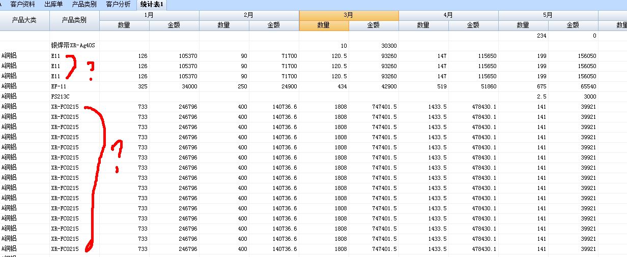

交叉统计,报表为什么多行数据重复?
如图片中:水平分组的E11统计了3次,XR-FC0215统计了多次。统计的数据都是一样的,为什么呢?
我是用菜单上的交叉统计进行的,出的这个结果。为什么呀?图片点击可在新窗口打开查看

可能有空格吧

把列子贴上来吧。

以下是引用don在2013-6-21 14:15:00的发言:
可能有空格吧
有空格的话,那就是不同的一项了,那“统计数据”不可能一样的。
1、看了被统计的出库单表,其中“产品大类”分组列是表达式列,另外“金额”也是表达式,是否有影响?
[此贴子已经被作者于2013-6-21 14:22:29编辑过]
  发帖心情 Post By:2013/6/21 14:26:00 [只看该作者]
肯定是后面有空格等不可见符号造成的,对于电脑“北京”和“北京 ”是两个不同的地方。
你增加一个表达式列,表达式为“Len(产品类别)”,就可以看出问题。

狐爸,你这个办法用了,看到了,是字符串长度不一样。手动剔除了一下,字符长度一样后,统计表里没有重复了。
你看有什么办法避免“产品类别”里莫名的字符串多出来?

我本来就没有输入的,应为数据都是从下拉列表里选择出来的。怎么会有“空格”多出来么?很奇怪,多出来的那几个位置,我鼠标左键点击下去马上能够靠近最后一个字符,按道理,有空格的话考不这么齐。用DELETE几下后,长度就一样了。
我采用在生成“统计表”前,把“产品类别”用trim处理一下,再统计。这个问题就解决了。
