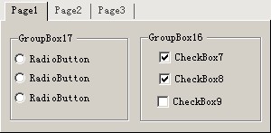

请问:
在窗口中的某页面集合(如Page1)内有一分组框(如GroupBox16),分组框内有CheckBox控件(如图CheckBox7,CheckBox8,CheckBox9,控件数量是不定的),如何对选中的控件进行定义集合,请高手帮忙。

  发帖心情 Post By:2013/6/27 12:03:00 [只看该作者]
Dim ilist As List(of winform.control) = forms("窗口1").controls("GroupBox1").Children
获得所有GroupBox1里面的checkbox
然后再遍历判断checed是否为TRUE即可.
  发帖心情 Post By:2013/6/27 12:05:00 [只看该作者]
Dim grp As WinForm.GroupBox = e.Form.Controls("GroupBox1")
For Each chk As WinForm.CheckBox In grp.Children
    If chk.Checked Then
        messagebox.show(chk.Text & "选择了")
        messagebox.show(chk.Text & "没有选")
许生
等级:婴狐 帖子:12 积分:146 威望:0 精华:0 注册:2013/6/26 9:39:00
  发帖心情 Post By:2013/6/27 12:09:00 [只看该作者]
就是要这个了,谢谢!
