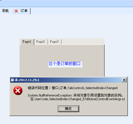

使用TabControl多窗口。如果打开的窗口又含用TabControl应该如何DIM  发帖心情 Post By:2013/6/27 16:47:00 [只看该作者]
在正常窗口使用:
Dim t As WinForm.TabControl = e.Form.Controls("TabControl1")
MessageBox.show(t.SelectedPage.Name)
现在我在用TabControl多窗口。上面的语句就会报错了。
居然是找不到名称为TabControl1的控件。

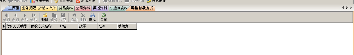

如果照这样调整了。那程序基本上又复杂多了。越来越不好维护了。看来使用TabControl多窗口还是不适合大一点的项目了。
想用多窗口怎么就这么麻烦呢。
官方是不是应该出一个方便一点的解决方案好一点哦。
项目大一点没有分页多窗口有些地方不太顺手呀。而且如果是独立窗体的时候。对表数据操作快捷键都不支持的。如Ctrl+D等

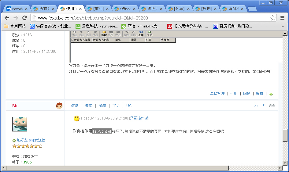

  发帖心情 Post By:2013/6/28 9:21:00 [只看该作者]
你直接使用TabControl 就好了. 然后隐藏不需要的页面,  为何要建立窗口然后移植 这么麻烦呢

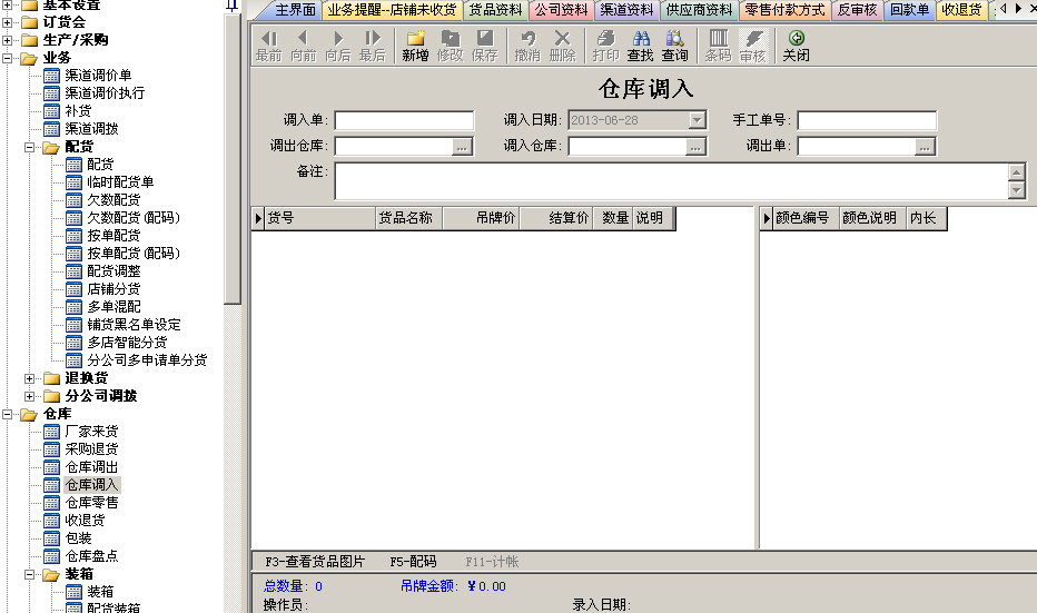

  发帖心情 Post By:2013/6/28 9:46:00 [只看该作者]
如果是就几个的情况下。直接使用TabControl ,但如果项目太大的话。几十个窗口那肯定行不通的。
就像浏览器
没有这个Tab会多么的不方便。
