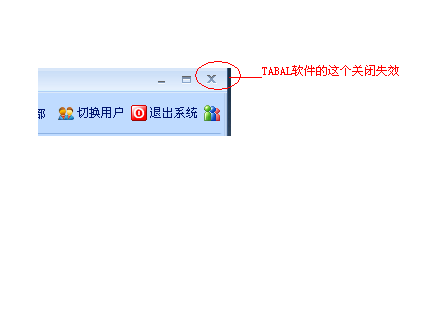

1:为防止操作时直接关闭系统导致有些数据不能保存,想将软件控制栏中的关闭控制取消掉。或是保留,但不执行动作,只弹出窗口提示要安全退出系统。
PS:是软件控制栏,不是窗体控制栏

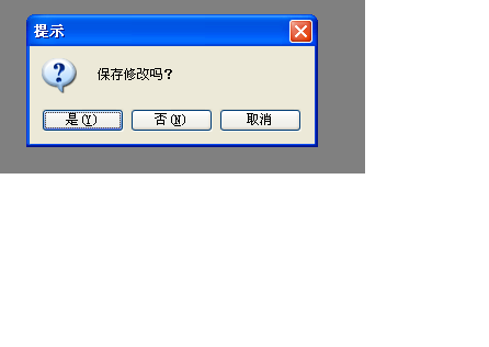

2:以下代码不是已经退出时保存了吗,为什么确认后,系系还会提示是否要保存文件。
If MessageBox.Show("确定退出系统吗?","提示",MessageBoxButtons.YesNo, MessageBoxIcon.Question) = DialogResult.Yes Then
         Syscmd.Project.Exit(True)

  发帖心情 Post By:2013/6/29 10:42:00 [只看该作者]
如果对表加上这句时,在退出时才不会问,否则在表没保存前,安全退出时就会问
If DataTables("表A").HasChanges Then
DataTables("表A").Save
  发帖心情 Post By:2013/6/29 10:48:00 [只看该作者]
你是希望点击右上角关闭的按钮的时候不提示?
那只能是在BEForCloseProJect里保存所有表了
放在按钮里才可以

  发帖心情 Post By:2013/6/29 11:00:00 [只看该作者]
以下是引用Bin在2013-6-29 10:48:00的发言:
对这个关闭按钮:
为防止操作时直接关闭系统导致有些数据不能保存,两种取一种做法
1:想将软件控制栏中的关闭控制取消掉
2:或是保留此按钮,但点击后不执行关闭动作,只弹出窗口提示“你不能直按关闭,请选择安全退出系统”。
  发帖心情 Post By:2013/6/29 11:03:00 [只看该作者]
BEForCloseProJect 事件添加如下代码即可.
MessageBox.show("你不能直按关闭,请选择安全退出系统")
e.Cancel=True

回复:(Bin)BEForCloseProJect 事件添加如下代码即可...  发帖心情 Post By:2013/6/29 13:08:00 [只看该作者]
按钮这个问题解决了,但如果BEForCloseProJect 事件添加如下代码即可.
e.Cancel=True
在安全退出系统时也出现了("你不能直按关闭,请选择安全退出系统")这信息,程序不能关。
想实现按自定菜单安全退出,在退出前保存了文件,以下代码还要如何更改才能既保存文件退出了,
但不会出现("你不能直按关闭,请选择安全退出系统")这信息。
  发帖心情 Post By:2013/6/29 14:03:00 [只看该作者]
使用全局变量加个判断
if 全局变量=false then
e.Cancel=True
end if
需要退出的时候 把 全局变量赋值为 TRUE即可退出
