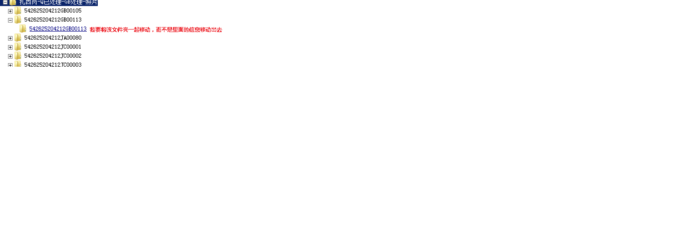

我是想将要移动的文件夹一起移动,其他没有。
例如:c:\编号\编号  ----将红色编号的文件夹和其包含的内部文件一起移动到指定文件内哦
  发帖心情 Post By:2013/7/1 10:17:00 [只看该作者]
那么用MoveDirectory 有什么问题? 不能满足你需求吗?
8350
等级:婴狐 帖子:44 积分:494 威望:0 精华:0 注册:2008/9/5 8:41:00
  发帖心情 Post By:2013/7/1 10:26:00 [只看该作者]
是的,按
For Each dr As DataRow In DataTables("表A").DataRows
     FileSys. MoveDirectory ( Vars("路径") & dr("编号") & "\" & dr("编号") , "C:\A\" )
执行后他是将    红色   文件夹下的信息移动出去,却删除了红色文件夹了,这样就没有达到我的效果。
按此在新窗口浏览图片
  发帖心情 Post By:2013/7/1 10:28:00 [只看该作者]
参考我6楼  两个办法都可行.
