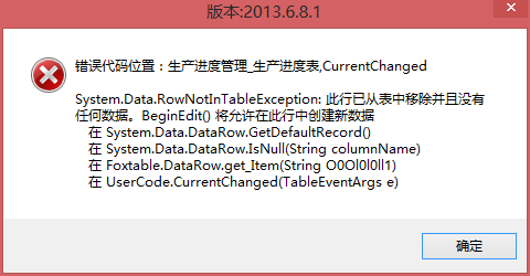

[求助] 帮忙看个currentchange事件的错误  发帖心情 Post By:2013/7/3 9:32:00 [只看该作者]
先发下代码吧和错误图片吧,不行再弄例子吧亲 帮忙看看哈 代码很简单
Dim t As Table = Tables("生产进度管理_生产进度表")
Dim s As String

不管是两段整合成一段处理还是分开处理 在切换的时候 都有这个错误
但如果把第二段for each 取消 就不会有错误了

  发帖心情 Post By:2013/7/3 15:10:00 [只看该作者]
这个和你标识的代码没有任何关系.
原因是你下面表的CurrentChanged事件的代码的问题.nd.DataRow("bom") 这个是无法获得的.

  发帖心情 Post By:2013/7/3 16:33:00 [只看该作者]
你不能直接用DATAROW来做, 这样是不行的,因为你重新FILL的时候 原本的DATAROW已经不存在了.

  发帖心情 Post By:2013/7/4 8:35:00 [只看该作者]
别用节点的DATAROW 非要用的话就不要用动态FILL了.改用全部加载,然后点击筛选.
