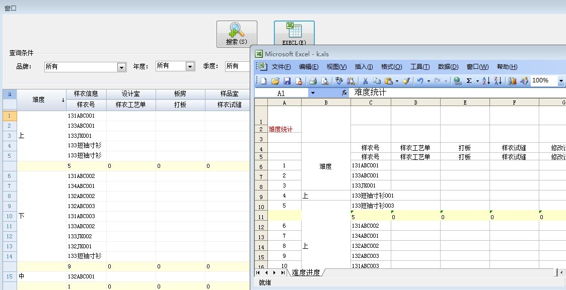

silyangel
等级:婴狐 帖子:86 积分:631 威望:0 精华:0 注册:2013/5/18 17:14:00
  发帖心情 Post By:2013/7/4 14:57:00 [只看该作者]
来一张格式混乱的效果图

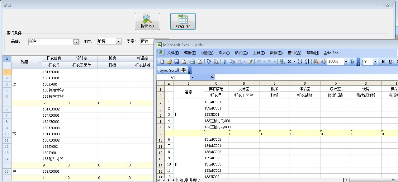

silyangel
  发帖心情 Post By:2013/7/4 15:00:00 [只看该作者]
没有用insert(0)之前的输出结果为,这个是不是foxtable的一个bug?
