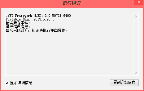

在项目表中的currentchanged事件中代码:
Dim t As Table = Tables("生产进度管理_生产进度表")
Dim s As String
With e.Table
    If .Current Is Nothing Then
        t.DataTable.LoadFilter = "False"
        s = "select * from {零件表} where 项目编号 = "
        s = s & "'" & .Current("项目编号") & "'"
        t.Fill(s,"atwdb",False)
End With
如果Tables("生产进度管理_生产进度表")中有一列是下拉列,在下拉窗口关闭后但是未退出编辑的情况下,我直接点击项目表中的行时,报错了:

用 sqlload 就没这个问题了,fill就不行

窗口中的表是在窗口打开后生成的,下拉窗口关闭了,当然再使用的话就会出现问题
