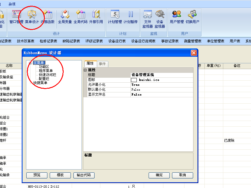

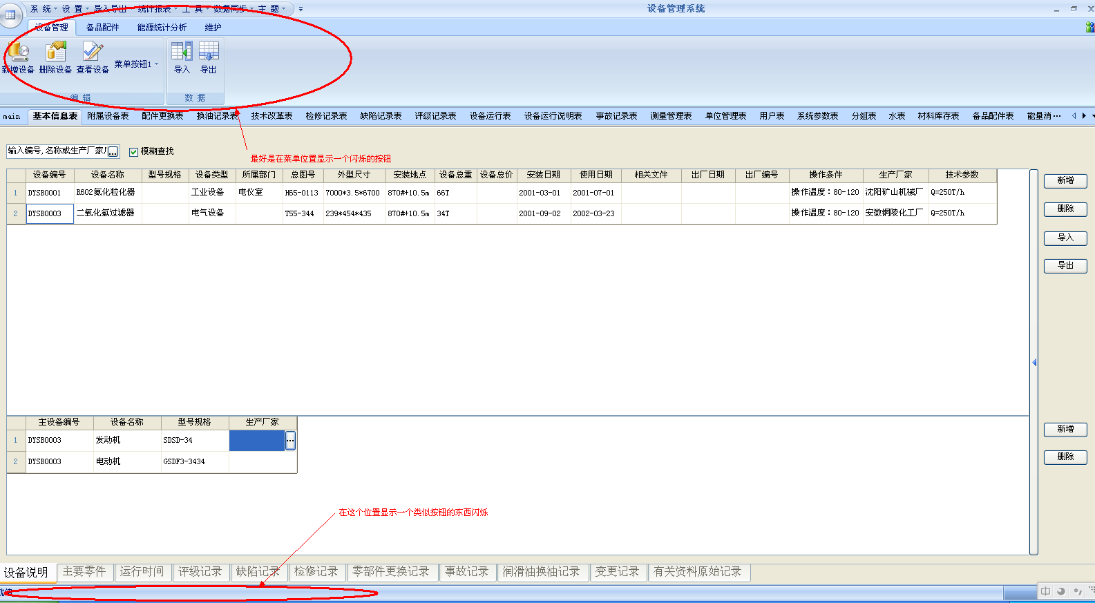

想问一下,能够通过菜单设计出这样的一个按钮吗?窗口计时器只能在窗口中显示,但是我想在项目打开后功能菜单的位置显示这样的按钮怎么办?或者能够在状态栏区域显示都行,不想再窗口中显示这样的一个按钮。
因为该窗口是在一个TabControl控件中间的,我想审核人员进入系统就能看到那个按钮,而不是需要去找到对应窗口才能看到那个按钮啊。求教!
就在下图画圈的位置:
  发帖心情 Post By:2013/7/8 14:06:00 [只看该作者]
怎加一个系统菜单按钮即可啊.

怎么增加?不是很明白,我看菜单设计中只能加一些其他菜单啊,没看到系统菜单呢?请明示,谢谢!
看那个功能性菜单中都没有Timer设计的选项,不知道怎么实现呢?

这个可以使用计划管理器(这个和TImer是一样的)
功能区里面不就是吗? 你看帮助不要东看看西看看,这样是无法掌握的.
  发帖心情 Post By:2013/7/8 14:18:00 [只看该作者]
看看:
http://www.foxtable.com/bbs/dispbbs.asp?BoardID=2&ID=34006&skin=0
其实就是在自己的菜单中加一个按钮,用计划定时设置其可见属性或者标题属性。
关于计划:
http://www.foxtable.com/help/topics/0657.htm
