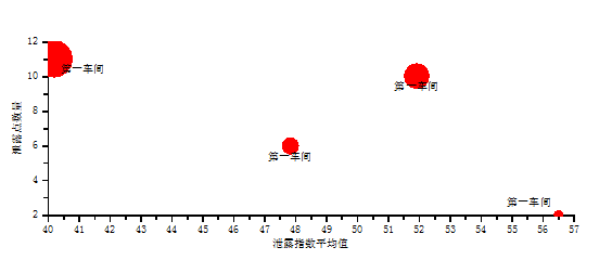

请教2个问题:
1:在excel中插入图,调用的是教程1417页的泡泡图,请问如何为泡泡图增加每个文字描述,我用下面的方式生成的图片,结果所有泡泡图的labeltext都是相同的
For i As Integer = 0 To num -1
    Series2.X(i) = tb.Rows(i)("平均值") '指定水平坐标
    Series2.Y(i) = tb.Rows(i)("记录数") '垂直坐标用随机数生成
    Series2.Y1(i) = tb.Rows(i)("累计值") '泡的大小用随机数生成
    Series2.DataLabeltext = tb.Rows(i)("车间")

狐爸,试过了,还是不会。泡泡图的形成有3列数据,如下表,我希望泡泡上显示的是分类名称,如pd1, 不是显示后面的数值。用datalabeltext, 但出来的都是同一个值(见1楼)还请支招。
  PD1    1    2    9
   PD2    3    4   8
   PD3    5    6    7
另外关于1楼的第2个问题,是否可以给些建议。谢谢!

狐爸:做了一个列子,还是请教2个问题:
1:生成图后,每个红点泡泡图上希望能显示不同产品名称
2:打印输出后,通过模版生成的excel文件,能否给它加密,禁止修改和复制?

1.你怎么确定那个点是哪个车间呢? 这个只是用来显示 X轴 或者Y轴的对应名称的.
2.狐表暂时好像不支持.

从泡泡图原理讲,每个点都有对应的,因为它的x,y的值确定了它的位置,而第3列值确定了点的大小。就是不知道如何让这个PD1能显示上去。
  PD1    1    2    9
   PD2    3    4   8
   PD3    5    6    7

从代码看,是每生成1个点,就对该点的的labeltext进行不同的标记,但FOR语句结束后,都变成了同样的标记,没能理解为什么?不知如何修改红色行
