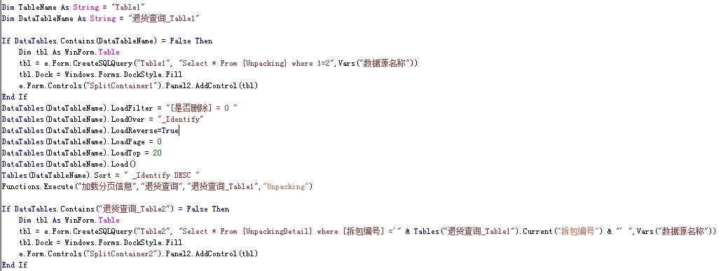

以上加载方式在在窗口动态创建表,如果在窗口已创建表了,如果创加载一个独立的外部数据。
  发帖心情 Post By:2013/8/8 9:45:00 [只看该作者]
什么叫做“如果创加载一个独立的外部数据”
请描述清楚问题。
guoweidong
等级:幼狐 帖子:140 积分:1202 威望:0 精华:0 注册:2013/7/28 12:10:00
  发帖心情 Post By:2013/8/8 9:48:00 [只看该作者]
因为我用的是并列窗口,所以在每个窗口上访问的表对像都是独立的,所以才用上面的方法做的。
如果我使用窗口设计把表先建好了,这样再去绑定数据源的方法是如何做?难道也是用e.Form.CreateSQLTable()
  发帖心情 Post By:2013/8/8 9:52:00 [只看该作者]
guoweidong
  发帖心情 Post By:2013/8/8 9:59:00 [只看该作者]
你好像还没明白我说的意思哦,当使用Tables("窗口表").Fill()时好像不能使用DataTables到后台分页
当使用DataTables("表名").Fill()又报错没有这个表名。

  发帖心情 Post By:2013/8/8 10:14:00 [只看该作者]
Tables("显示分页_Table1").Fill("Select * from UnpackingOperationLog where 1=2 ",Vars("数据源名称"),False)
DataTables("显示分页_Table1").LoadPage =0
DataTables("显示分页_Table1").LoadTop = 20
DataTables("显示分页_Table1").LoadOver = "操作时间"
DataTables("显示分页_Table1").LoadReverse=True
DataTables("显示分页_Table1").Load()
Tables("显示分页_Table1").sort="操作时间 DESc"
刚做了段测试,好像又可以了,但这样操作数据库好像执行2次了。

  发帖心情 Post By:2013/8/8 10:23:00 [只看该作者]
Tables("显示分页_Table1").Fill("Select top 20 * from UnpackingOperationLog Order By 操作时间 DESC ",Vars("数据源名称"),False)
算了,我改成这样了。
