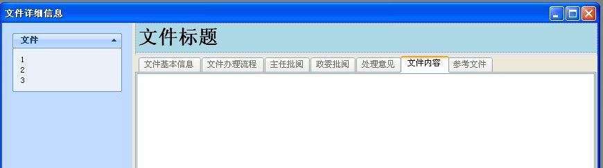

左边是一个任务栏,里面的任务对应数据表的一行,右边文件内容是文件管理器,绑定到数据表中对应的一个列,这个列的类型为多文件型
我想通过点击左边的任务链接,更新所对应的文件内容

大哥,你可能没明白我的意思,我不是通过选择某一行对控件内容进行更新的,刚才那张图左边的任务连接是链接到数据表的某一行的,比如说里面的1是指文件编号是1的那一行,我想通过点击这个链接定位到文件编号是1的那一行的位置,然后更新他的文件内容到控件里面,但实际操作过程中这个文件编号是1的那一行可能已经被筛选掉了,无法通过.find查找
