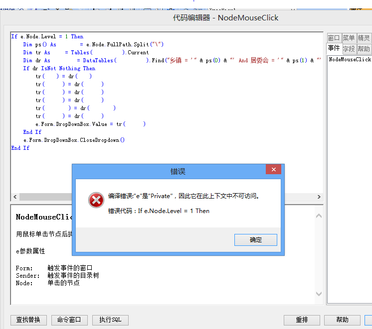

请各位大狐帮助一下:下拉目录树不能录入问题,代码如下:
目录树A_AfterLoad
Dim trv As WinForm.TreeView = e.Form.Controls("TreeView1")
trv.BuildTree("行政区域","省|州市|县区|乡镇|居委会|村组")
目录树A_Button1_Click
trv.BuildTree("行政区域","乡镇|居委会|村组")

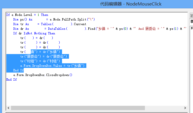

目录树A_TreeView1_NodeMouseClick
If e.Node.Level = 1 Then '如果单击的是第二层节点
    Dim ps() As String = e.Node.FullPath.Split("\")
    Dim tr As Row = Tables("个人信息").Current
    Dim dr As DataRow = DataTables("行政区域").Find("乡镇 = '" & ps(0) & "' And 居委会 = '" & ps(1) & "'")
    If dr IsNot Nothing Then
        tr("省") = dr("省")
        tr("州市") = dr("州市")
        tr("县区") = dr("县区")
        tr("乡镇") = dr("乡镇")
        tr("居委会") = dr("居委会")
        tr("村组") = dr("村组")
        e.Form.DropDownBox.Value = tr("乡镇")
    End If
    e.Form.DropDownBox.CloseDropdown()   '关闭下拉目录树

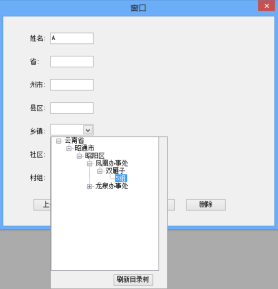

这是开发版,同样的代码在试用版中能用,开发版就出现这个问题??
按此在新窗口浏览图片
在开发版中出现这个问题!
按此在新窗口浏览图片

If e.Node.Level = 1 Then  改为If e.Node.Level = 2 Then  还是不行?如何修改呢?

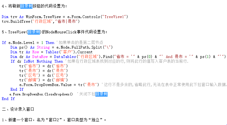

这是在帮助文件里的代码,实现不了!到这儿卡住了,烦心呀!!

你自己看帮助的注译 都说的非常清楚了.     If e.Node.Level = 1 Then '如果单击的是第二层节点
