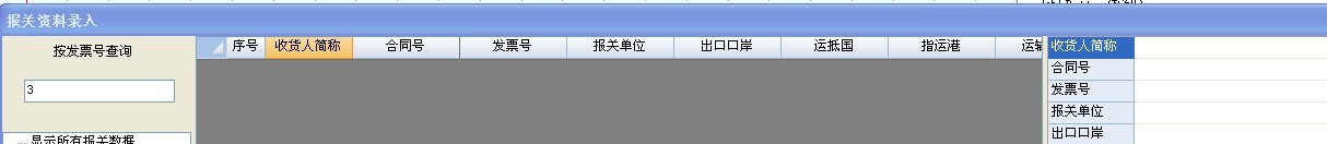

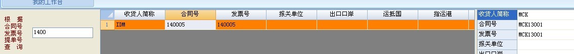

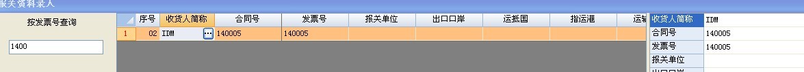

如果用了副表,一样的代码出现问题,上图做比较
第一图是主表,第二图是副表,搜出一条记录后,副表的记录窗口记录不对
应该搜出来是IDM收货人,结果记录窗口是一条最早记录显示那里

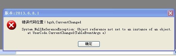

如果搜索不到记录,主表显示无,副表第二张图显示的就是出错了

  发帖心情 Post By:2013/8/27 14:14:00 [只看该作者]
你没有同步筛选原来的表吧
逆行舟
等级:幼狐 帖子:117 积分:973 威望:0 精华:0 注册:2013/8/9 12:14:00
  发帖心情 Post By:2013/8/27 14:22:00 [只看该作者]
Dim txt As String = e.Form.Controls("TextBox1").Text
Dim tbl As Table = Tables("blinfo_Table1")
Dim tblz As Table = Tables ("bgzb")
If txt = "" Then
    tbl.Filter = ""
    tblz.filter = ""
    txt = "'*" & txt & "*'"
 '   tbl.Filter = "fph Like " & txt & " Or tdh Like " & txt & " Or hth Like " & txt
tblz.filter = "fph Like " & txt
写成这样子,果然同步了
但是如果没有搜索到,错误的对话框还是出现了
  发帖心情 Post By:2013/8/27 14:24:00 [只看该作者]
再判断一下是否有当前行, 没有的话就不执行 当前行同步就没问题了.

If tblz.current Is Nothing Then
messagebox.show("没搜索到")
明知道不对,还是试了一下,果然不对,我卡不好这个点,代码这条应该怎么理解着写?
还是这个错误
