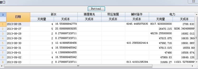

图片点击可在新窗口打开查看点击浏览该文件:组合统计结果.table
请教如何将组合结果导入数据表

使用组合统计已实现窗口表正常显示,不清楚如何将数据存入另外一个数据表,请指教.
dt1.Combine("型号",dt2,"型号") '将销售统计数据组合到进货统计数据
dt1
.Combine("型号",dt3,"型号") '将退货统计数据组合到进货统计数据
Tables("窗口1_Table1").DataSource = dt1
