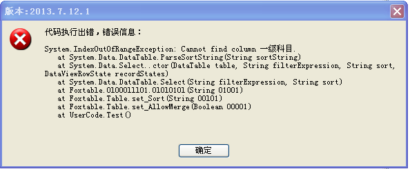

这个怎么回事? 又是合并出问题!  发帖心情 Post By:2013/9/15 13:23:00 [只看该作者]
With Tables("行政后勤管理")
    .MergeMode = MergeModeEnum.free '标准合并模式
    .MergeCols.Clear() '清除原来的合并列
    .MergeCols.Add("部门") '加入要合并的列
    .MergeCols.Add("组别")
    .MergeCols.Add("报表名称")
    .MergeCols.Add("统计类型")
    .MergeCols.Add("项目")
    .AllowMerge = True '启用合并模式
End With
Tables("行政后勤管理").sort ="部门,组别,报表名称,统计类型,项目"
  我在命令窗口执行 也会出现这样的错误!
  这个一级科目以前添加过,但是早删除了.

趁着没人,我来捣乱。
压缩一下项目
先排序,看看有没有问题。
再合并

压缩了 没用  我再试试 后台压缩

  发帖心情 Post By:2013/9/15 14:46:00 [只看该作者]
没用,系统后台有记忆 我删除的列 全部一一提示了.
逛逛
  发帖心情 Post By:2013/9/15 15:05:00 [只看该作者]
如果你的后台压缩指的是数据库,那没用,他只能加快速度。
还有一种可能,你用的是后台的查询表,并在当时指定过排序列。
jianjingmaoyi
等级:三尾狐 帖子:760 积分:4714 威望:0 精华:0 注册:2011/12/17 18:37:00
  发帖心情 Post By:2013/9/15 15:15:00 [只看该作者]
     没有 就是一个主表 当时合并用过一级科目 二级科目 这样的列 后来删除了列 也删除了代码.  现在就是这样了. 我也压缩过系统后台表了,也没用.
逛逛
  发帖心情 Post By:2013/9/15 15:30:00 [只看该作者]
说一个可能的,别生气:
你不会在表的属性中忘了删排序列吧?
像 在列中设置列表项目,有排序列
jianjingmaoyi
  发帖心情 Post By:2013/9/15 15:43:00 [只看该作者]
这个表 全部是用代码生成数据的 没有任何设置 就合并下 表属性哪来的排序列?
逛逛
  发帖心情 Post By:2013/9/15 16:04:00 [只看该作者]
以下是引用jianjingmaoyi在2013-9-15 15:43:00的发言:
~~ 表属性哪来的排序列?
我指的是这张表如果有某列的列属性设置了列表项目,就会有排序列。
你这张表如果全是代码生成的,
我在6楼提过,是否引用过数据库中的查询表。
如果有,检查这张查询表是否能运行。
其实我想知道的是你这张表本身是否能正常生成。不要排序、合并。
[此贴子已经被作者于2013-9-15 16:07:42编辑过]
