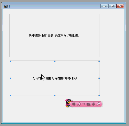

各位好!,请教一下, 狐表做好程序后,有的窗体表中输入法会自动变成全角(非常不方便),有的窗体表又不会出现这种情况,请问,是我哪儿设置错了吗?
具体情况请请见附件.
谢谢!
上面的窗口表中,第一个会自动变全角(不正常),第二个又正常!
请各位帮忙指正一下,怎么解决这个问题!

列属性中,将是中文输入设置为为false

  其他输入法也一样 我用极点五笔测试过. 另外,整个表的字段都是这样的.如果将中文输入设置为为false,那么每一个字段要输入中文的时候又要重新切换成中文输入,(跟输入法变全角后切换成半角一样,需要操作员重复操作!!)
还有其他的解决办法吗?
  发帖心情 Post By:2013/9/28 19:51:00 [只看该作者]
 测试了一下,应该没有变通的方法。
 用Sendkeys.SendWait("+ ")测试了一下,不完美。
