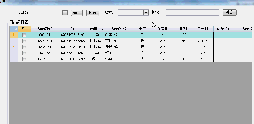

各位老师好,小弟问题个问题:
请问如果写代码,能使得按下拉列表中的选中条件值之后,在文本框输入相应的条件进行搜索到所有符合条件的行数?
谢谢您们的指教!

  发帖心情 Post By:2013/10/30 21:07:00 [只看该作者]
Dim Filter As String
With e.Form.Controls("tj")
    If .Value IsNot Nothing Then
        Filter = "商品编码 = '" & .Value & "'"
End With
        If Filter > "" Then
            Filter = Filter & " And "
        Filter = Filter & "条码 = '" & .Value & "'"
End With
        If Filter >"" Then
        Filter = Filter & "商品名称 = '" & .Value & "'"
End With
With e.Form.Controls("spmc")
        If Filter >"" Then
End With
If Filter > "" Then
    Tables("商品资料").Filter = Filter
为什么这样写不对了呢???按条件值输入文本后点搜索数据直接没了。。。
本人超级小白,求详细代码。。。

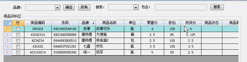

  发帖心情 Post By:2013/10/30 21:47:00 [只看该作者]
就是点击要查询的条件名称然后输入条件值,点搜索可以显示相应的搜索关键字行。。。。这样明白不?

  发帖心情 Post By:2013/10/30 21:58:00 [只看该作者]
 第一,你的搜索框 和 包含框,不能绑定表的列
 第二,修改你的筛选代码,如下
Dim filter As String = ""
Select Case e.Form.Controls("tj").text
    Case "条形码"
        filter += "条码 like '*" & e.Form.Controls("spmc").text & "*'"
    Case "商品名称"
        filter += "商品名称 like '*" & e.Form.Controls("spmc").text & "*'"
End Select
e.Form.controls("Table1").Table.filter = filter

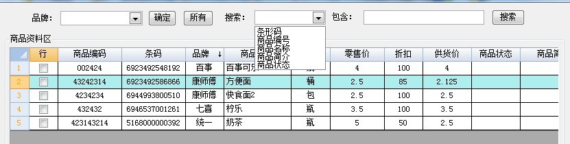

KingGen
等级:幼狐 帖子:146 积分:989 威望:0 精华:0 注册:2013/10/30 20:29:00
  发帖心情 Post By:2013/10/30 22:11:00 [只看该作者]
以下是引用有点甜在2013-10-30 21:58:00的发言:
 第二,修改你的筛选代码,如下
    Case "条形码"
    Case "商品名称"
End Select
按您的代码我修改成:
    Case "条形码"
    Case "商品名称"
End Select
e.Form.controls("商品资料").Table.filter = filter
这样有以下出错提示:
按此在新窗口浏览图片
