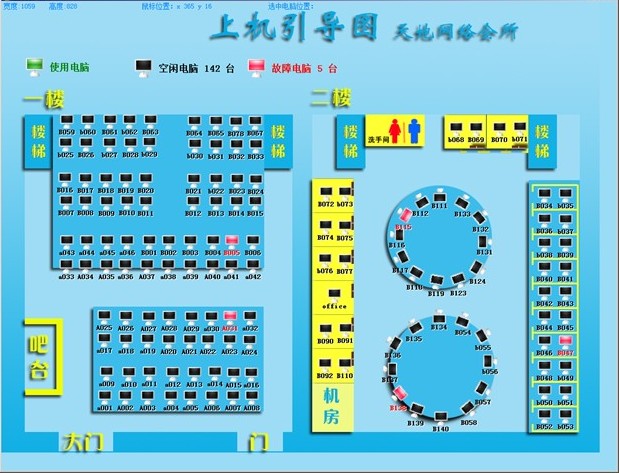

现有图片如下:
上述图片是一家网吧的电脑机器分布图。请问如何才能实现拖拽每台机器在窗口中的位置,并能实现机器控件的旋转?

据我所知 狐表做不到.
程兴刚
  发帖心情 Post By:2013/11/3 19:40:00 [只看该作者]
绘制底图,建立各个按钮坐标表,判断坐标来执行代码,狐表完全可以模拟做到!
  发帖心情 Post By:2013/11/3 19:49:00 [只看该作者]
 拖拽控件的话,可以做到的,不过要非主流一下;旋转控件的话,也是可以的,需要重画一下控件。
 楼主可以搜索一些这类的文档看一下。

您的意思我大概明白,这样的话有一个问题就是需要把提前制作一个平面图片,把电脑位置固定好,然后再下一步。 但是现在有个问题,如果不确定电脑数量和布局,房间布局也不固定,这样如何才能变通实现呢?
程兴刚
  发帖心情 Post By:2013/11/5 11:35:00 [只看该作者]
GDI+动态绘制,绘制的同时,将各个模拟按钮的参数值(e.x,e.y,Width,Height)保存到一张表,判断时查询这4个参数来确定范围,在指定的范围执行符合条件的代码,不需要您提前制作图片,甚至可以把动态图输出为图片文件。
