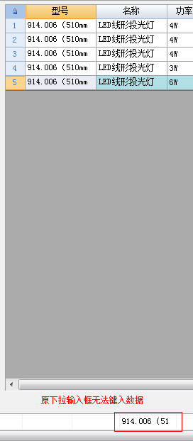

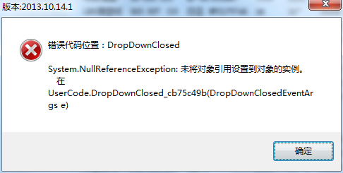

关于帮助中的【自定义录入界面之三】出错  发帖心情 Post By:2013/11/8 10:50:00 [只看该作者]
按照 自定义录入界面之三 与自定义录入界面之四 操作一直正常使用的,可今天突然跳出 出错
之后无法在下拉输入框中输入内容进行模糊筛选,选定产品型号
  发帖心情 Post By:2013/11/8 10:52:00 [只看该作者]
这个需要检查你DropdownClose事件的代码才能找到问题.
你自己先检查调试一下是否哪里引用了空值, 通常这类型问题上个例子才好解决.

  发帖心情 Post By:2013/11/8 11:44:00 [只看该作者]
也许 Tables("项目跟踪表.报价产品").Current  这个当前行为空

  发帖心情 Post By:2013/11/8 13:42:00 [只看该作者]
这是有问题的原件,在报价产品表中的型号号,无法再交修改,如现在是512.003   无法输入512.001
有时打开项目第一改可以,再改一次就不行了!

还是不行啊,问题是无法输入筛选内容,进行模糊筛选自动录入数据,例如我现在的型号是512.001,双击删除最后的1就动不了,又或者再次输入512.003 一输入5之后又动不了!重新打开项目第一次修改型号是可以的,如何重复第2或第3次就不行了!
谢谢!
  发帖心情 Post By:2013/11/8 14:49:00 [只看该作者]
项目事件CurrentTableChanged的一下代码删除,就正常了:
CurrentTable.Select(CurrentTable.Rows.Count-1,0)
图片点击可在新窗口打开查看点击浏览该文件:管理项目82.rar
说个题外话,你的东西有点乱,例如怎么会有这么多的外部数据源呢,不用一个表一个外部数据源的,这些表应该全部在一个数据源。
