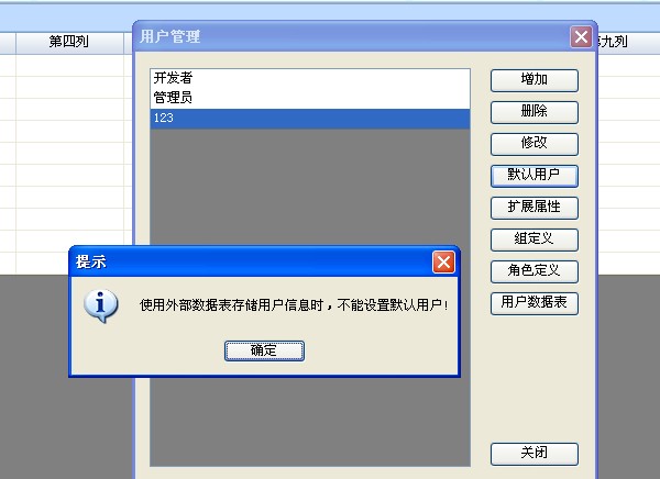

在用户管理中增加了新用户,然后把它设置成默认,但是一连接"用户.MDB",黩认账户就消失了,找不到""user数据源了,请问如何解决

连上数据后,再设置时,显示

想想,也不对.既然你设置了外部数据表. 意思就要验证用户登录了.  为什么还要设置默认用户呢?

  发帖心情 Post By:2013/11/8 21:01:00 [只看该作者]
 新增一个用户,设置为默认,就可以不出现登陆窗口进入系统了,之后不要给用户那里设置外部表。
 进入系统以后,打开你自己的登陆窗口。
