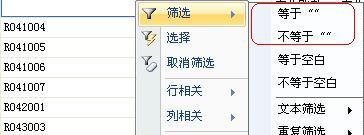

  发帖心情 Post By:2013/11/12 17:15:00 [只看该作者]
也没用,比如下图:勾选NUll时应该显示单据编号为Null的数据,但却一行也没有,而取消勾选时显示is not null的数据却两行都显示出来了,说明下面那行的单据编号不是null,就想将它修改为null,用1楼的代码保存后却不起作用
