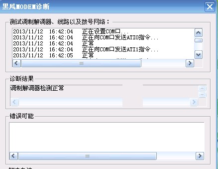

com1是一个56K的modem,利用com1走下面这段代码时,发现以下问题
1、首先保证串口正常,modem也正常使用,以下是测试的结果
2、使用以下代码测试串口,串口com1在AfterOpenProject事件被添加和打开
Ports("COM1").Write("foxtable")
Dim s As String
s = Ports("COM1").ReadExisting()
output.show(s)
经过测试,串口没有任何反应
3、在DataReceived中写入事件代码
Forms("窗口1").Controls("Label1").Text = e.Port.ReadExisting()
然后,在命令窗口输入
label1显示fo,就这两个字符
请教各位高手,问题出在什么地方了

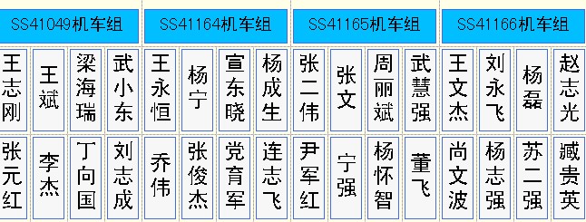

不是自动拨号的,是利用控件双击,然后拨号,用于铁路的叫班系统,就是为了拨号叫班才掏了4688元买的这个开发版,如果不能拨号,那领导恐怕得让我自己买单了,呵呵
这个图上的每一个名字都是一个控件,他们是自动生成的,双击后希望能拨出去电话号码
