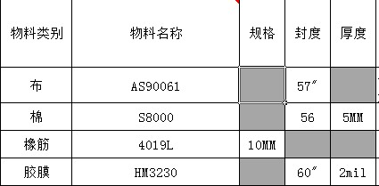

请教一下,怎么在FOXTABLE中用表格实现以下功能:
1、如下图,当物料类别栏输入“布”时,后面的“规格”和“厚度”两栏不能被输入任何值,但“封度”可以输入;
2、如下图,当物料类别栏输入“棉”和“胶膜”时,后面的“规格”栏不能被输入任何值,但“封度”和“厚度”可以输入;
3、如下图,当物料类别栏输入“橡根”时,后面的“封度”和“厚度”两栏不能被输入任何值,但“规格”可以输入;
我知道可以通知建立完整的物料信息表可以通过用目录树的形式输入,但是我们的物料信息更新太快,暂时很难建立完整的物料信息;请帮忙指教是否还有其他什么办法可以实现吗?
