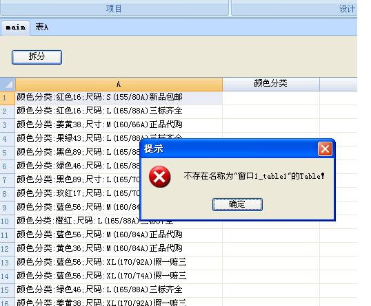

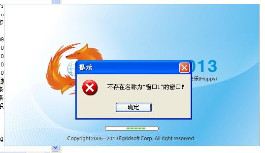

项目目的:将表A中A列内容按分隔符“ ;”拆分成两部分,分别赋予“颜色分类”列和“尺码”列。
项目操作:应用窗口1,点“拆分”按钮。
项目报错:“不存在窗口1”、“不存在窗口1_table1表”
希望求得帮助、指正。
另外,不知“拆分”按钮代码是否正确。
报错图片:
项目文件:
图片点击可在新窗口打开查看点击浏览该文件:求助_管理项目_拆分.rar
  发帖心情 Post By:2013/11/29 21:14:00 [只看该作者]
 点击窗口的表控件,设置它成副本(作为副本 = true)

 再有就是,你的FormsI("窗口1").open,要写在afteropenproject里

回答好快呀!谢谢。
低级错误呀,还想过副表的事,马虎了!

 "再有就是,你的FormsI("窗口1").open,要写在afteropenproject里"
这个倒是写了。
czy66ds
等级:七尾狐 帖子:1701 积分:16561 威望:0 精华:0 注册:2013/7/31 13:03:00
  发帖心情 Post By:2013/11/29 21:29:00 [只看该作者]
既然写了为何报错呢?(指的是“窗口1”的错)
  发帖心情 Post By:2013/11/29 21:31:00 [只看该作者]
 5楼的意思是,不要把代码写在beforeopenproject事件里
czy66ds
  发帖心情 Post By:2013/11/29 21:32:00 [只看该作者]
明白了。写错地方了(写到befor...了)
