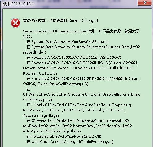

索引不为负数就是大于行数的错误?  发帖心情 Post By:2013/12/2 11:11:00 [只看该作者]
先在按钮中用  dr.Remove '移除了某行后表事件CurrentChanged在执行到自动行高这里就出现了索引超出的错误,如下图:
Tables("表A").AutoSizeRows()  '自动设置行高
用了有一段时间都是正常的,突然出现这个,请问是什么原因?谢谢!

上代码.或者例子. 纸上谈兵帮不上你.

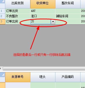

如果在上方的主表只有一行或者多行时选择的是最后一行,然后用菜单上的移除按钮移除所选行后就出现这个问题了。如果有多行选择的不是最后一行则没有问题。
请问要怎么避免?

重做了个简单的例子但又没法重现问题,我想主要就是移除行后还是用那行执行自动行高出错?
就是自动行高这里‘如果注释掉就没有问题;
Tables(Mtb & "_主表").AutoSizeRows()  '自动设置行高
同时还出现奇怪的现象,如果把全局表事件drawcell的开关设为false就没问题,设为true即使drawcell事件里没有写任何代码也出现这个问题
