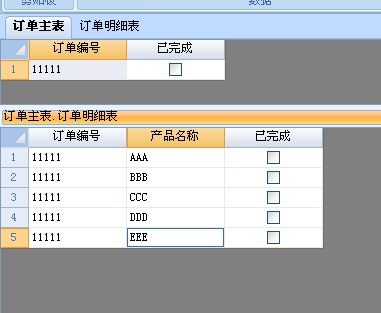

订单明细表里的所有5项已完成都打钩后, 订单主表里的已完成自动打钩
订单明细表里的所有5项已完成都打钩后, 订单主表里的已完成自动打钩, 发现订单明细表里有一项未完成,去掉勾后订单主表的已完成自动去掉勾勾

  发帖心情 Post By:2014/2/27 15:05:00 [只看该作者]
以下是引用Bin在2013-12-4 11:10:00的发言:
这个之前有人问过一模一样的问题,你到论坛上找找也许还能找到例子
在订单明细表中的DataColChanged事件
if e.datacol.name="已完成" then
   dim rlist as list(of datarow)=e.datatable.select("订单编号='" & e.datarow(" 订单编号") & "' and 已完成=true")
   if rlist.count=e.datatable.select("订单编号='" & e.datarow(" 订单编号") &"'").count then
     e.DataRow.GetParentRow("订单主表")("已完成")=true
    else
      e.DataRow.GetParentRow("订单主表")("已完成")=false
   end if
这个代码有个问题, 就是订单明细表一旦新增数据, 订单主表的已完成就自动打钩了, 我要的是订单明细表了所有的已完成都打钩后订单主表里的已完成才能打钩, 求解!
